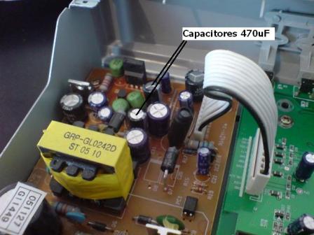

Silver Member Username: RossyjessPost Number: 477 Registered: Oct-05 | Juan solo consegui de 50v estan bien? el unico problema es que son grandes se puede decir que 4 veces mas grande que el original |
Gold Member Username: JuanchoCANADA Post Number: 3448 Registered: Dec-06 | rossyjess, lo normal es cambiarlos por 45v, pero 5 voltios mas, no creo que sea problema, lo grande no importa, el problema es, caben las patitas de los caps? y ponlos conforme lo sacastes. la soluucion para los 2500a o clones que no muestra calidad de senal es lo mismo. ![]() |
Gold Member Username: JuanchoCANADA Post Number: 3449 Registered: Dec-06 | ![]() ![]() |
Gold Member Username: JuanchoCANADA Post Number: 3450 Registered: Dec-06 | |
Silver Member Username: RossyjessPost Number: 478 Registered: Oct-05 | Gracias Juan por la ayuda los voy a poner y veremos que pasa, lo que pasa es que la caja no prende no responde para nada he tratado de darle Jtag y no hay comunicacion osea no pasa corriente me dicen que simplemente se les apago y ya asi que voy a intentar eso |
