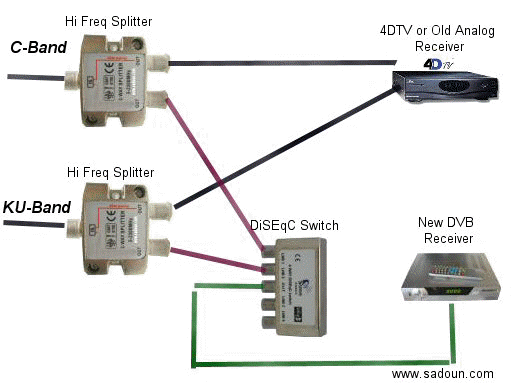

Username: Nadadesat
Post Number: 5071
alfil UNA VEZ CONECTADAS LOS CABLES
EN LAS ENTRADAS.
YA TE HABIA DICHO QUE UNA DE ELLAS
ES DE PULSO.
CUANDO TU CAMBIAS DE CANAL, EL RECEPTOR
LE ENVIA UNA SEA'AL AL SERVOMOTOR Y ESTE
MUEVE EL feedhorn DEL POLARROTOR A LA
POLARIDAD CORRESPONDIENTE ACORDE CON
EL CANAL QUE SELECCIONAS.
POR ESO SE LLAMA POLARIZACION MECANIZADA.
CUANDO USAS UN MOTOR.
QUE COMO TU SABES ES DIFERENTE AL SERVOMOTOR.
TIENES QUE SELECCIONAR EN LOS SETTINGS
YA SEA USUALS O 1.2.
USALS ES UNA FUNCION POR LA CUAL UNA VEZ
QUE ESTA BIEN MONTADO EL MOTOR HACIA EL
VERDADERO SUR, CUANDO TU TE CAMBIAS DE SATELITE LA ANTENA SE MUEVE SOLA A LA
POSISION ORBITAL EN DONDE ESTA EL PAJARRACO.
CON 1.2 TIENES QUE PONER EL MOTOR AL SUR
PERO ANTES TIENES TU QUE UBICAR CADA
SATELITE EN SU POSISION ORBITAL Y LUEGO GRABARLO EN LA MEMORIA DEL RECEPTOR.
CON USALS NO, EL SOLO LO ENCUENTRA.
CON 1.2 TAMBIEN LO VA A ENCONTRAR, PERO
ANTES TIENES TU QUE MOVER LA ANTENA
ESTO POR PRIMERA VEZ.
YA DESPUES LA ANTENA LO RECONOCE Y SE MUEVE.
SALUDOS.

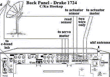

Username: Nadadesat
Post Number: 5075
ORALE HAY LE VA TODA LA CONECCION.
VEA ESA GRAFICA EN EL ANALOGO
TAMBIEN ESTAN LOS CABLES DEL MOTOR VEALOS, MAS CLARO QUE EL AGUA NO SE PUEDE.
TAMBIEN LOS DEL SERVOMOTORUpload TO SERVOMOTOR SON LOS CABLES DE ESTE HACIA EL LNB QUE SALEN DE ATRAS. TO ACTUATOR SON LOS CABLES DEL MOTOR QUE SALEN DE ATRAS DEL RECEPTOR HACIA EL MOTOR.
Username: Nadadesat
Post Number: 5076
YA MAS CLARO NI EL AGUA QUE ME TOMO

aqui en mi pueblo, muchos estan
usando las viejas Bud con un C band analogo reciver para mover el dish y seleccionar la polaridad, y tienen el FTA reciver "slave" a el C banda reciver usando 1 o 2 (dependiendo si tu tienes C y Ku band o solo C band) usando alta frequencia "spliters" para split (dividir ) la senal que viene del lnb para ambos reciveres, el mas usado aqui es el chaparral Co-rotor II c/ku feedhorn con separados C y Ku lnb's, por una cosa, con estos lnb's tu puedes ajustar el skew con el polarmotor en vez de ajustarlo manualmente si usas otro sistema..
para empezar hablando de Banda C. algo que veia ha*cer en tiempos de Big dish era: el poste deberia de estar a plomo por los cuatro lados;
segundo no habian aparatos como hoy , y la mejor forma entonces de encontrar el TRUE SOUTH en esos tiempos era encontrar el tiempo (hora 12 mediodia de tu lugar) o como se llama TRUE NOON
donde esta el Poste del plato
ya aplomado y ver a la direccion a donde la sombra del plato apuntaba a TRUE NOON la sombra del poste estara apuntando al TRUE NORTH, entonces si tu sigues la linea a traves del poste ya hacia el sol,esta linea estara apuntando
al true south,
ahora con las herramientas que hay, compas mas modernos y
un inclinometro casero o de
fabrica es facil, solo tienes que mover la mount al east y al west para setup tus sats.
no importa lo que uses, al final el afinamiento se ha*ce manmualmente.varios usan estos switch ,pero hay de varias marcas. esto fue ha*ce tiempo no se si estare equivocado ,pero pienso que asi era como encontraban el true south. y para muchos nuevos
cuando van a ligsat y ven esto ;
satelite L R significa circular
satelite H V significa Lineal
