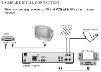

en www.ftabins.net tambien esta el CS 236T Lightning 100t Series Serial para los pansat 2500 y clones convertidos a P-2700a
verifica que tengas conectado el cable coaxial correctamente....
.........en el grafico es el amarillo.....

Username: Jorge_luis
Sentir gratitud y no e...Saludos mi b...
Post Number: 1673
rexio
esta es la unica coneccion de antena aerea que encontre

Username: Nikk
Post Number: 783
Rexio/ERROR..
No es posible usar el DIseqc para la señal de la antena aerea por las siguientes razones:
El DIseqc esta diseñado para operar en un rango de frecuencia de 950-2150 MHz, la señal de TV esta en los rangos de 55.25-855.25MHz.
El Diseqc requiere de pulsos para seleccionar la entrada entonces como seleccionariamos la entrada donde conectaramos la antena aerea si el receptor esta apagado.
La salida del Diseqc llega a un sintonizador dentro del receptor, ese sintonizador trabaja en el rango de 950-2150MHz y el receptor tiene un modulo aparte para manejar la señal de television que esta a una frecuencia diferente como ya lo vimos...
En resumen...habra que _hacer otro hoyo en la pared para pasar el cable....
Esa es mi opinion tal vez haya alguien mas con otra experiencia diferente...

Username: Rexio_mty
Post Number: 145
Gracias mi estimado Errror, esa es la forma en que lo tengo, como cambie el aparato ya me quedo fuera del alcance donde estaba el enchufe de la antena aerea, la idea es ver si mediante el disq se pudiera, si no pues ni pex a taladrar de nuevo la pared, jejeje
Mi estimado Nikk como vex ?? el disq no se puede utilizar como conexion a la antena ???
Username: Rexio_mty
Post Number: 146
Graxias nikk y error, ni pex llegando tomo el rotomartillo para darle fin, saludos y graxias...tienes razon aperte la TV me pide que asigne la entrada el auxiliar y creo que nu pudieran estar dos auxiliares en uno mismo...jejej
graxias anyway..
