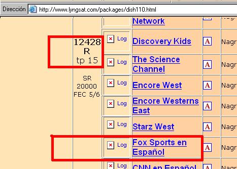

Username: Siempre
Post Number: 30
ya movi la antena y nada, la regrese a su lugar en el cual estaba, lo que si me resulta en chino es esto que dices tu
si acaso no lo tienes entonces entra a que corresponde a foxsport en español, editalo en caso de estar y dale tpscan para que lo baje.
no se como h@cer eso
Username: Siempre
Post Number: 31
ERROR creo que no salio lo que queria decirte pero aqui esta
si acaso no lo tienes entonces entra a lingsat y busca el tp que corresponde a foxsport en español, editalo en caso de estar y dale tpscan para que lo baje.

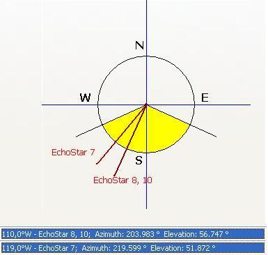

Username: Nikk
Post Number: 659
Marco Cepeda...
Tarde pero seguro,
Aqui te mando un grafico de a donde deben apuntar tus LNB para captar los satelites..

Username: Jorge_luis
Sentir gratitud y no e...Saludos mi b...
Post Number: 1629
bal Del
mira el grafico y verifiva si tienes algun canal de los que aparecen en el grafico y dime si los logras ver.
busca en tu reciver los Transporter "TP" Y BUSCA si tienes el tp 12428 y si lo tienes dale scan a ese tp y listo.
y si no esta entra a La opcion de editarlos y agrega este tp 12428 y la frecuencia es 20000
checa el grafico de lingsat
los Transporter son paquetes de canales que se encuentran en distintas frecuencias si por algun motivo tu antena esta desorientada y no alcanza la señal de ese Transporter dificilmente lo podras ver.
en el grafico esta la direccion de lingsat para que entres y veas todos los transporters y sus canales del satelite 110
--------------------------suerte

Username: Nikk
Post Number: 661
Marco Cepeda....
Si tienes un plato de DN entonces tambien puedes jugar con el Skew que es un pequeño giro que se le puede dar a donde estan montados los LNB, si tu antena es de DN puedes girar esa parte ya sea a favor o en contra de las manecillas del reloj, revisa tu antena a ver si tiene esa facilidad, con eso puedes ajustar un poco mas para tener mejor recepcion y en un momento dado poder recibir esos canales que te faltan....
Aqui no tengo el dato, pero llegando a la casa busco el manual donde dice como ajustarlo....

Username: Nikk
Post Number: 663
Marco cepeda...
Para el Echo 8 en tu localizacion me marca un skew de 21.4
Para el Echo 7 me marca un skew de 34.8
Esos valores hay que jugar con la antena en los ajustes de inclinacion, azimut y skew para lograrlos....es un proceso lento y trabajoso pero si tu antena tiene todo para ajustarlo bien vale la pena el trabajo...

ivan zepeda...
El Intelsat 805 desde Chicago debes apuntar la antena como lo indica la grafica..
