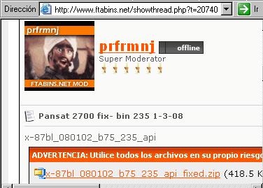

Username: Cassjum
Post Number: 68
Registered: Aug-07
gracias hetor podrias indicarme cual es el programa para unzipp el bin porque estoy ayudaddo a un amigo mi receiver es un captiveworks y yo utilizo winzip para unzipp el bin
pero para el pansat 2700clon que es el qoe yo necesito haser si me ayudas pasopor paso como hacerlo ya tengo el bin 235 que viene con el loader 27 que hago despues de esto te agradesco si me ayudas

---KATALINA---
ESTE ES EL ULTIMO BIN...PRUEVA CON ESTE RPIMERO..
Pansat-C 2700 235v1 Tivo.zip

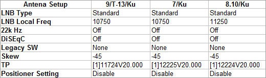

Hola a todos,
Hoy converti my recibidor a Pansat 2007 (tenia un Fortec Lifetime Ultra). Como no tengo el cable, fui a casa de mi hermano y aparentemente la conversion fue bien hecha, aunque no salian todos los canales (a pesar de que hicimos blind scan).
Al llegar a mi casa lo conecte y me salio el mensaje de que no habia señal. Luego fui al menu borre los canales (como mi hermano me aconsejo),trate blind scan, satellite scan, tp scan y network scan....el resultado siempre fue el mismo "0 program found".
Luego fui a Antenna Setup y copie los settings (los cuales estan en la imagen adjunta a este mensaje). No tengo idea de lo que deberia cambiar, pueden ayudarme, por favor?
Gracias,
Roxana

roxana, que antena tenes?

Username: Lsroxana
Savoy, no se. :-( Como puedo saber?
Username: Mrrasec
Post Number: 746
roxana, si no sabes cual antena tienes prueba con:lnb local freq (11250)
y juega con el diseqc, ponlo en 1 para el sat 7, y en 2 para el sat 8,10.
mira si tienes seNal y calidad

Savoy, tengo 2 antenas, pero no se que tipo son. Antes tenia muchos canales.
Olvide anotar dos de los settings, Level 31% y Quality 0%.

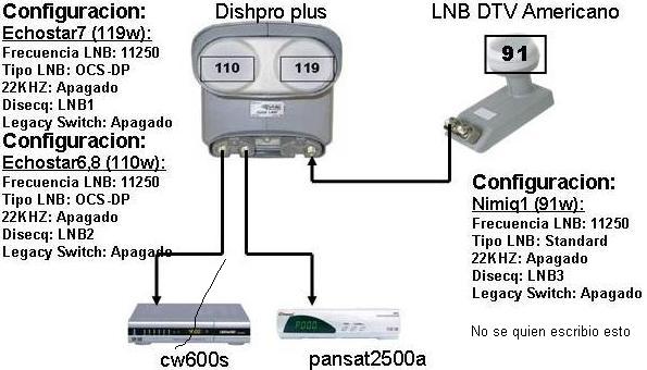

roxana, una de las antenas tiene un lnb doble? o dos pegados?
Username: Mrrasec
Post Number: 748
roxana?
Username: Lsroxana
Post Number: 7
Savoy, si no me equivoco es doble. Acabo de ir afuera para verificar, pero hay mucha nieve y no se ve. :-(
Username: Mrrasec
Post Number: 749
es uno solo doble ? o dos juntos?

bueno los pansats , FLU y clones del 2500a convertidos al 2700a, tienen otro nuevo coder que modifica los bines del 2700a para estos reciverers se llama asif. pero todavia le falta perfeccionarlo, yo trate uno y a los 15 minutos dejo de trabajar, tuve que arreglarlo, no lo molesto,pero muy luego estaran funcionando mas bines para estos reciveres.
Username: Mrrasec
Post Number: 750
si es doble prueba lnb tipo dishpro
lnb local freq 11250
diseqc 1 para el sat 7
diseqc 2 para el sat 8.10
si no! cambia el lnb tipo a standar
y me cuentas!

juan, al wb68 me lo regalaron ha-ce mucho y hoy salio de una caja con mirada desafiante y acepte el reto!jaja pero la info que encuentro no me deja satisfecho, y no quiero desarmar nada hasta estar seguro!que te parece?

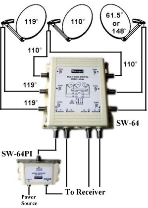

savoy para 3 sats, facil sin mucho gastoUpload
Username: Lsroxana
Post Number: 8
Savoy, Muchas gracias. Funciono con standar, pero ambos en diseqc 2. ;)

Post Number: 754
juan, olvide decir que necesito 3 salidas ,
2 para el sv1000pvr y 1 para la ultra!

savoy el mas barato es el 3 switchs o si quieres puedes tratar con el switch que tienes, pero protejelo bien, si es posible adentro de la casa, la hunmedad los dana, el de los 3 switchs talvez puedes ver esta pequena foroUpload
Upload pero el 64 necesita un reciver de dn para el power, es mejor con los switchs

Username: Mrrasec
Post Number: 757
gracias juan, tengo que ver que consigo para armar algo de esto, te digo como lo tengo ahora ,si te intereza? ahi va!
una dish 500 (con quad)dos salidas a un diseqc (1 y 2), y un single (dtv) al diseqc (3), esto para la viewsat ultra (no funciona del todo bien pero resuelve) y para la sv 1000 pvr tengo una de las salidas del quad. para un sintonizador y la otra salida del single(dtv) para el otro sintonizador. esta raro no? pero trabaja!..(hasta que se fria un diseqc, lnb,etc...)gracias por tu tiempo!

PRINCESA
para el pansat 2700a original
el bin es:
x-87bl_080102_b75_235_api_fixed.zip

Username: Jprincesa
Wakoki, Wahoma Wahoma
ERROR Y DONDE PUEDO CONSEGUIRLO?
Username: Jorge_luis
Sentir gratitud y no e...Saludos mi b...
Post Number: 1579
PRIINCESA
en la imagen esta la direccion
para la descarga necesitas registrarte en la pagina de forma gratuita.

buenas tardes tengo un pansat 3500 con el bin 352 y esta todo jalando muy bien lo unico es que se pone mucho scrambled or bad channel! a alguien le a pasado igual o a que se debe eso?
Username: Hector_castro
Post Number: 140
gracias error! oye me podrias decir como conectar 2 pansat 3500 con 2 disecq? tengo los lnb individuales pero con doble salida.

HECTOR CASTRO
TE HICE ESTE PEQUEYO DIAGRAMA
